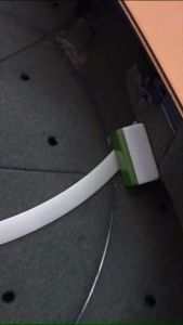

经常一麻将牌打侧竖起洗不上牌,是什么原因?6 C' N2 h8 s& ]$ _

刮牌条太长了。

    刮牌条安装位置不对。

    7 B  p+ B; A! k3 [重新安装刮牌条好了,客户也没打电话了,感谢老师的指导。
