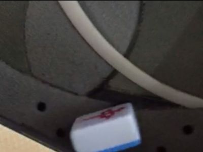

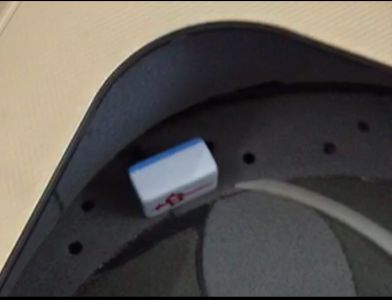

经常一麻将牌侧立跟着大盘走是什么原因?" e& n8 h3 W) N
QQ图片20160520165119.jpg . N1 \" Y# B6 m% i& q) N
& q3 N6 a3 U0 O3 J/ k% p- s  X5 M S60520-164936.jpg & V' {# ?8 @2 Z8 C5 g
发表于 2016-5-20 17:15:28 | 显示全部楼层
换大盘,这种大盘不好。
发表于 2016-5-20 20:07:59 | 显示全部楼层
把牛筋块更换长的就可以了。
 楼主| 发表于 2016-5-21 19:56:15 | 显示全部楼层
茅屋 发表于 2016-5-20 20:07
* u& l  g$ }- |( H7 ~把牛筋块更换长的就可以了。
- {- t  R* s. v' }换牛筋块大麻烦了,要把大盘拆下才能更换。
