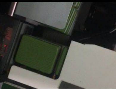

机头电机麻将牌在上下运动,不前进,什么问题?+ ^( }! f) q% C: V5 t" k. w
S51203-161506.jpg 3 P( N; X: ?! _

电机换了也不行,再换主板还是一样。

    换电机注意看线,有些线不一样,别把公共线搭错了,或是接反了也会这样。

    机头内部零件有问题,滑块缧丝有没有松,滑块有没有破损等。

    还有一个容易忽略的地方,叠牌座的轴没有润滑油卡死了,如果找不到故障,可以将整个机头和其它方位的调换测试。

    注意,电容失效了也会这样,更换电容。

    修好了,是叠牌座的轴没有油生锈卡住了,加润滑油就好了,感谢7楼。
