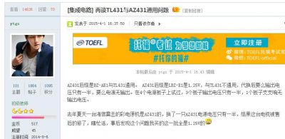

电路板装; AZ431 LBZ-E1
电路图上是;KIA2431
我有的;TL431 我就用他!
