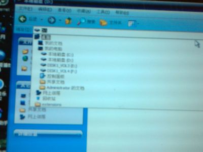

无论打字或者上网,涉及到下拉菜单的总是不断跳动,经过查杀病毒和应用一些软件优化后依然如故。经重装系统后仍然如此,实在没有办法又换一块硬盘并重装系统。但【故障】仍未排除。

    发表于 2013-7-24 22:32:16 | 显示全部楼层
    键盘有问题,检查键盘。
     楼主| 发表于 2013-7-24 23:13:03 | 显示全部楼层
    键盘那里呢?我的是上网本。
    发表于 2013-7-25 18:38:09 | 显示全部楼层
    左上角的4号键。
     楼主| 发表于 2013-7-26 22:20:59 | 显示全部楼层
    己修好,感谢楼上的师傅指点,把F4键用吹风吹干正常了。
