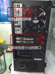

情况2:主机有独显,信号线接在核显上了
这种情况我相信不会太少,这特么的贴吧真的是白混了
不过现在新出的很多显卡例如GTX750之类的,直接接核显也能亮机正常使用了,一般上独显核显都是会自动屏蔽的,这真是个神奇的东西,这也导致了现在很多的说跑分低,FPS低的情况了,你都还不知道你一直都是在用核显。。。。

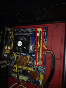

情况3:内存松动,接触不良或者进灰尘,这个是目前最经常性遇得到的问题的了,除非上叙两个情况,一般首先排除的就是内存的情况的了,因为内存也是因为天气或者环境问题,很经常会出现金手指被氧化,或者主板进灰尘,震动之类的导致接触不良,直接回导致开机无显示,可以把内存拆出来重新用纸巾或者橡皮擦清理下内存PCB和金手指的灰尘,也同时可以用牙刷或者小扫帚清理下主板的内存插槽,再把内存重新接回去就可以的了

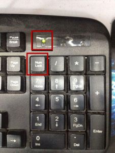

其实想要排除内存的问题也很和简单的,直接接个键盘,看下键盘上面的灯会不会亮就知道的了,一般你按下键盘上的NumLock按键他会灭,再按一下他会亮,这就说明内存是没问题的了,机器也在正常运行,如果键盘灯不亮的话或者是亮着不会灭的话,则优先排除内存的问题,当然,主板或者CPU有问题的话键盘的灯也是不会亮的,这些情况就比较复杂些了

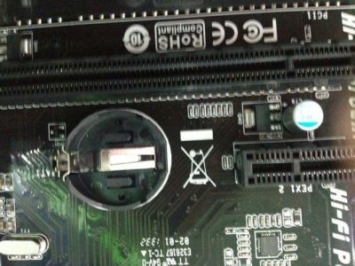

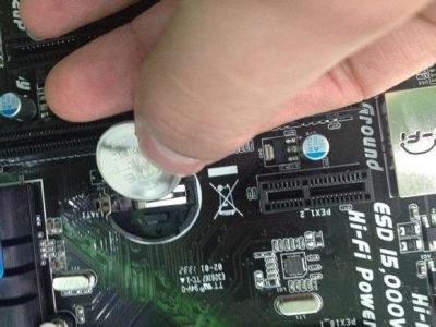

情况5:静电短路(暂且这么认为把),在排除了内存情况或者是重新插拔内存还是解决不了的话,这里叫你一个很实用的办法,最起码现在是的,把主板上面的电池(类似纽扣一样的,有独显的基佬,很多都是在独显下面,这就必须的的把显卡拆下来才看的到电池)扣下来,放电几秒中再压回去开机试下,放电一般都是把电池放在纯金属上面几秒钟就可以的了,有的也可以不用,直接把电池扣下来,停留个几秒钟再压回去就可以清空主板的COMS设置了,以前倒很少用到这个,但是从13年开机很多点不亮的机器用这个方法很神奇的马上就能亮机了,每次返修的时候都会有到这个方法,屡试不爽啊。。。。。。(就这么简单就能解决的问题,还用的着寄来寄去么)
首先先找到主板的电池,有些目测都都找的到的,有些是在显卡下面的,所以必须的把独显先拆卸下来,才看的到主板的电池的

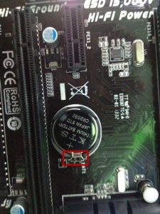

电池的旁边会有点小铁片的,你只需要轻轻的压一下,电池就会自动弹起,我们是温柔型的淑男,不提倡暴力出奇迹的
拿起电池
把电池放在纯金属上面进行3-5S放电,什么是纯的,这个就不用我解释了,别拿到那些不锈钢上去了,再吧主板的电池压回去即可,注意正方面
注意:此放电会还原BIOS的设置,不论你在BIOS的页面设置硬盘模式或者超频,都会还原主板的BIOS设置的,需重新设置过,超频开不了机或者蓝屏可参考此来解决超频负载问题

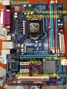

情况6:插线接触不良,这个也会导致这个情况,要是上面的这些都还不能解决,开机显示器还是没信号输入,就把主板上的全部的接线全部拔了重接试下,有很多DD说我不会接线肿么办,这个很简单,没让你全部拔了再接,你可以拔一个接口,里面再插回去就可以的了,其实一共也没几个接口,分别为主板24 PIN供电线 CPU 4pin/8pin供电线 显卡供电线 硬盘接线 和音频USB开关机接线这几个
