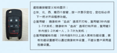

    ①、战神一代专用遥控器定位:
遥控器按as义如右图示:① 东 . 北 . 西 . 南 四 个 按 键 , 按 一 次 表 示 定 位 , 定 位 后 必 须下一把才开启程序功能。® 复 用 键 : 烧 录 软 件 " 血 战 ' 选 项 不 打 钧 , 复 用 键 3 秒 内 按1 - 7 次 关 机 : 瑰 录 软 件 ” 血 战 " 选 项打 钩 开 启 , 复 用 键 3秒内按1-2次减一人,3-7次为关机;® 复 用 键辅 助 功能 : 3 秒 内 按 8 次 以 上 进 入 面 板 功能设 置 , 面 板 功能设 置 都 可 以 通 过 烧 录 软 件 设 置 . 不 建 议 客 户 采 用 遥控器设置。

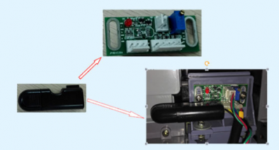

    ②、1C卡定位
ic卡定位分机头定位和钱盒定位两种:
1:机头定位:定位盒安装于机头,采用专用的定位卡,第一次感应为定位开机,第二次为关机,注意,10秒钟以内定位卡只能触发一次 , 否 则 认 为 是 误 操作;使用此方式是烧录软件"机头定位"打钩
2:钱盒定位:定位盒安装于升牌电机,采用的定位卡,靠近定位盒感应时为定位开机,定位卡离开感应区超过30秒为关机

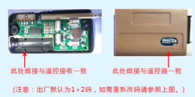

:(注意:出厂默认为1 + 2码,如需重新改码请参照上图。)遥控器按键及拨动开关对照表:1拨动开关到上档 2拨动开关到中档 3抜动开关到下档A毽:保留 A鍵:保留 A嫿:A位开机定位镭(东位>B鷥;保留 B竃;保留 BSI ; B位开机定位蠼(北位)C_;关闭程序篛 C毓;保留 C毓;C位开机定位竃(西位}D键;保留 D键;保留 DS ; D位开机定位霣(南位)3、面板功能使用方法面板功能布局图:
