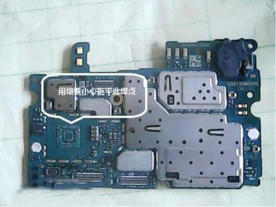

内存上有金属屏蔽罩,需用风枪加热将它取下,重点要掌握好风枪的温度和风量
用风枪加热,小心拆下16G的内存芯片,并用烙铁小心拖平焊点,这是个技术活,搞不好就把主板废了网上教程是把拆下来的芯片重新植锡,焊在安国emmc读卡器上来读取原机分区资料。其实大可不必这么麻烦,也并不是每个人都有这个读卡器的,直接将买来的64G内存芯片吹焊到主板上,这里需要注意芯片的方向,千万要对准,确认无误后再焊上去。到这里并没有结束,这个时候开机是没法用的,之前备份的QCN文件就要用上它了 6.jpg

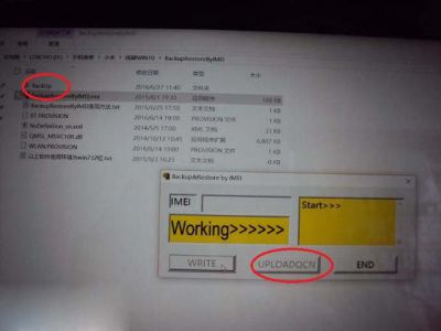

在手机拔号界面输入*#*#717717#*#*,手机显示“Diag USB port enable”,不行就多输几次,直到显示该英文,然后手机用USB线连接电脑 7.jpg
6 z- [4 K1 v; o
3 g4 ~9 R: ]4 P' l5 @( p; [ 8.jpg
打开BackupRestoreByIMEI软件点击UPLOADQCN,就会实现备份手机的qcn到BackUp目录下以上已经备份好QCN文件现在电脑上安装好小米线刷软件MiFlash,我用的是MiFlash20150601_win10版。下载MIUI7开发版线刷文件。刷机,不会刷的可找教程照着操作就可以,刷完机重新开机后,就可以看到熟悉的开机画面
