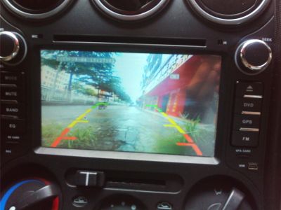

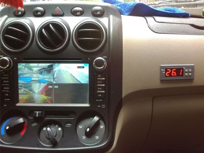

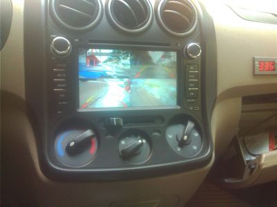

    本文利用公共交通客车的监控录像机改造成私家车上使用的多行车记录器
    公交车用四路录像机。

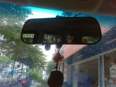

    在倒后镜上安装小草帽型摄像头,顺路在用LED在倒后镜上加装转向灯。
    不拆倒后镜穿电源引线
    热熔胶固定LED灯
    将镜片往里压,用热熔胶封固LED灯。
