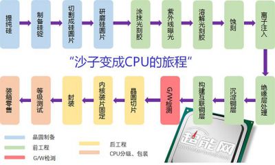

一般来说,我们对IC芯片的了解仅限于它概念,但是对于已经应用到各式各样的数码产品中IC芯片是怎么来的?大家可能只知道制作IC芯片的硅来源于沙子,但是为什么沙子做的CPU却卖那么贵?下面将会以常见的Intel、AMD CPU作为例子,讲述沙子到CPU简要的生产工序流程,希望大家对CPU制作的过程有一个大体认识,解开CPU凭什么卖那么贵之谜!

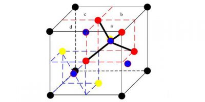

单晶的意思是指原子在三维空间中呈现规则有序的排列结构,而单晶硅拥有“金刚石结构”,每个晶胞含有8个原子,其晶体结构十分稳定。
单晶硅的“金刚石”结构

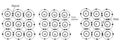

12.离子注入
在特定的区域,有意识地导入特定杂质的过程称为“杂质扩散”。通过杂质扩散可以控制导电类型(P结、N结)之外,还可以用来控制杂质浓度以及分布。
现在一般采用离子注入法进行杂质扩散,在离子注入机中,将需要掺杂的导电性杂质导入电弧室,通过放电使其离子化,经过电场加速后,将数十到数千keV能量的离子束由晶圆表面注入。离子注入完毕后的晶圆还需要经过热处理,一方面利用热扩散原理进一步将杂质“压入”硅中,另一方面恢复晶格完整性,活化杂质电气特性。
离子注入法具有加工温度低,可均匀、大面积注入杂质,易于控制等优点,因此成为超大规模集成电路中不可缺少的工艺。
10.再次清除光刻胶
完成离子注入后,可以清除掉选择性掺杂残留下来的光刻胶掩模。此时,单晶硅内部一小部分硅原子已经被替换成“杂质”元素,从而产生可自由电子或空穴。
左:硅原子结构;中:掺杂砷,多出自由电子;右:掺杂硼,形成电子空穴

至此,一颗完整的CPU处理器就诞生了。
18.等级测试
CPU制造完成后,还会进行一次全面的测试。测试出每一颗芯片的稳定频率、功耗、发热,如果发现芯片内部有硬件性缺陷,将会做硬件屏蔽措施,因此划分出不同等级类型CPU,例如Core i7、i5、i3。
19.装箱零售
CPU完成最终的等级划测试后,就会分箱进行包装,进入OEM、零售等渠道。
