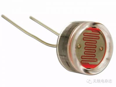

电子世界能够感知到实际的世界的形状,这个任务是由各种各样的传感器来完成的,对于最直观也是最重要的一个物理量——光线来说,一般比较简单的设计都是使用光敏电阻来获取。说着简单,如何利用这种小东西获得最好的测量效果呢?
光敏电阻又称光导管,多是由硫化镉等光感材料制成的电阻。其具有在特定波长的光的作用下,阻值会发生改变的特性。我们在平常应用时,也是通过检测光敏电阻两端的电压,来确定光敏电阻是否受到光照、光照的强度如何等信息。这种电阻也通常被用作简单的监测是否有光的设备和应用中,如自动灯、闹钟以及简单的自动调节光线的应用。
应用这种光敏电阻的时候,我们首先要确定我们想要测量的光源的波长是否能够和计划使用的光敏电阻相匹配。一般来说硫化镉和硒化镉所制成的光敏电阻适合检测可见光波长范围内的光源(400nm~850nm),硫化铅和硒化铅制成的传感器适合测量1um~3um范围内的近红外区域。对于测量3um~1000um范围内的远红外区域的光源,则可以采用锑化铟和砷化铟传感器。
还有一点我们需要非常注意的是该种传感器的光照特性曲线。在无光的情况下,该传感器的阻值约为兆欧级别,而在光照条件下,传感器的组织仅为几千欧姆。该种传感器在不同光照条件下的电阻值不同,但其电阻值随光照变化的曲线并非直线,也就是说该种电阻的电阻值随着光照的变化关系并非线性,这在一些想要进一步了解外界光照强度的应用中是不得不注意的一个细节。
另外就是一个很多人可能不太注意到的一个细节,对于这种电阻来说,从光照条件发生改变到电阻阻值做出改变的过程需要约几百毫秒。对于一些只是简单地判断是否有光的应用来说无伤大雅,但是这就意味着这种电阻不能作为光传输系统的接收元件来使用,如果有这种需求时,请使用相应的半导体接收管器件。
这种电阻的应用电路非常简单,一个电阻分压电路基本上就可以供一些简单的单片机及逻辑电路判断是否外界有光照,而如果你想要更加精确的测量这种可变电阻的阻值,可以利用我们之前介绍过的电桥电路来测量。
