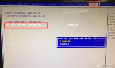

1、按电源键开机,出现开机第一画面快速“DEL”键进入主板bios,移动方向键选择“Exit”,接着选择“OS Optimized Defaults”,设置成Disable按回车确定。在弹出的警告窗口按回车键,接着按f9加载默认设置并回车确认。

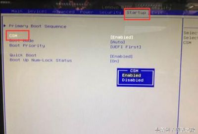

2、切换到“Startup”选项卡下,把CSM设置成Enabled。
3、再将Boot Mode设置成Legacy Only。
