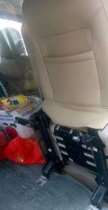

    中后排折叠座椅

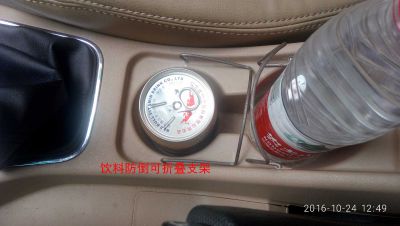

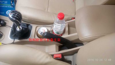

    升级宏光S手刹盒
    由于放饮料的地方太浅,矿泉水在倒影挂档,用铁线加装可折叠支架

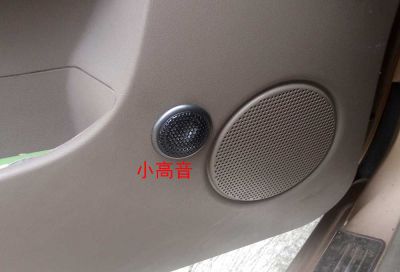

    前门和前挡风下增加四个小高音,前门有分频器,中门加装两嗽叭,都是便宜货,但比原来的效果好多了。
