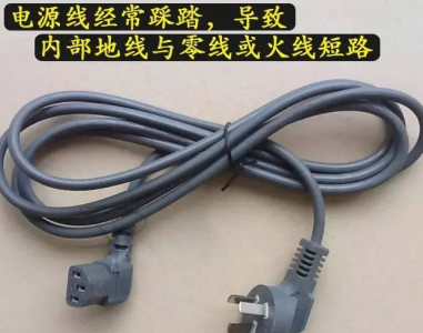

整机漏电有以下几种情况。2 s# p% q+ a( x% s! D. h( _
( \" P5 r5 n5 Y: y; b4 z
0. 电源插座共用其他用电器(如,空调,电脑)而插座又没有连接地线或接地不良,为了使用安全,导致静电回流到麻将机,致麻将机有静电。,强烈建议请合格电工安装接地线。1、电源插座接线有问题。导致接地线上串电。或者是电源线内接地线与其他两根线短路。造成整机漏电。

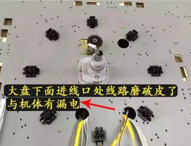

2、机器受潮,造成主板、电机与机体间的绝缘等级下降。造成漏电。这种情况的漏电,电压应该不会很高。3、电机线皮磨损,造成的漏电。最常见的就是电机的进线口处磨 损。这种情况很隐蔽。不仔细检查很难发现。或者是大盘下面进线口处线路与机体有漏电
