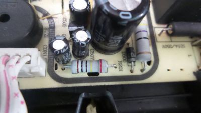

九阳电磁炉J丫C一2lES30显示E4

九阳电磁炉的E4故障代码指的是市电电压过低。请检查市电是否低于170V,如果不是,则为机内1M电压检测电阻开路了。 83025aafa40f4bfba6ee3934004f78f0f7361897.jpg / r/ E; z, V( J7 H- Y1 V9 H
