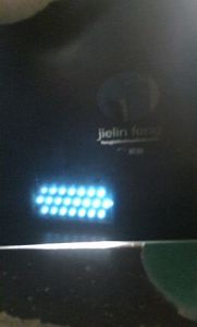

    . o/ ~# g7 D. @* t$ D P51124-165558.jpg ' r& e# n4 b- `" e  D0 H; ~% L5 t
    - I+ ?$ [7 a2 O% ?LED灯牌,经测试在一头有几个灯不亮,马云的质量!好在是19寸的用不上需剪掉。

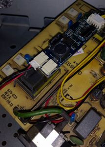

    ' |' g6 |3 x, S5 U/ y- g1 s正式安装,把原高压电路的供电线路和控制信号的跳线剪断,并把LED控制板焊上跳线上)用热熔胶加固.
    % _2 a8 W/ t" i$ u# D1 z) L& D9 h" X: D. |. B5 X
    ( b) x: B5 P% @, Q# `  a4 i把控制板固定好,安装好后成功收复.

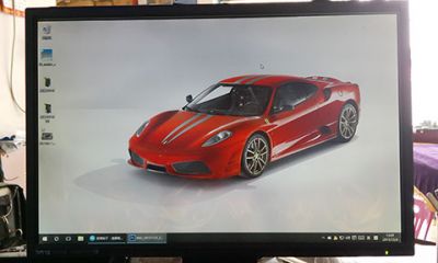

      {. [( L% Z$ C6 y. ~2 U3 r7 j6 d 1449205293558.jpg 4 [0 ~! B6 y7 W$ r! m4 L1 B  J
    最后:调节时亮度是相反的,颜色偏蓝,亮度不够.
