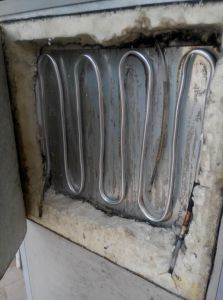

    我们这里停了一天电,冰箱不冷很多台,故客叫上门看,还没忙得去,故客说停电前是好的,停一天电后就只通电.不制冷。我判断是低压漏了,在不停电时低压期压力不高600的还在负压,停电时高低压区压力转为平恒.都有压力,造成从低压期漏掉,低压区漏在客户家不好修所也我就没兴趣上门,想看看师傅们的判断停电造成的是不是低压区漏?1 I4 A* Y. l! a/ ]% N
    ; {( g5 Q% X# o( Z. _

    分析得正确。

    我觉得是电压有问题,送电时电压过高烧了压缩机,按你所说停机后低层端压力变高了,但平时使用中温度够后也会停机的,它为什么不会漏?
