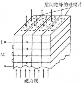

  电磁炉是通过电磁场加热的,家用电器中的工频变压器在工作时,铁芯会发热。铁芯既不与初级绕组相通,又不与次级绕组相通,它怎么会发热呢?我们带着问题先看看下图:
  常见电源变压器结构简图如上图所示。当线圈中通以交流电后,线圈中便产生了交变的磁场。变压器中每一块硅钢片都有磁力线穿过,由于磁场强度变化,即穿过每块硅钢片中的磁力线条数(磁通量)发生变化,由楞次定律可知,在每块硅钢片内部便会产生闭合涡旋状的感应电流(电流方向为某一时刻的电流方向),以阻止磁通量的变化,这一感应电流叫涡电流,简称涡流。涡流在每一块硅钢片中流动,由于电流具有热效应,因此硅钢片发热,温度升高。涡流通过金属将电能转换成热能的现象叫做涡流的热效应。
  虽然涡流的热效应会对电器设备产生不利影响,但可以将它应用于加热技术上,这种加热技术称为电磁加热技术。
