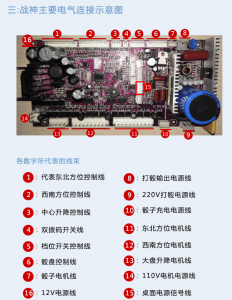

战神一代维修说明:
当麻将机在进入待机状态下档位开关拨到"0挡",听到蜂鸣器"哔" 一声响,进入测试挡,按任一’‘升降键"切换测试档位进行以下测试 操作(此功能主要对麻将机各部件功能的检测、故障的判断,请仔细 阅读、理解;先应彻底熟悉此功能并灵活应用,然后再进行其它操作>
  ①、数码0档:举碗电机动作及举碗上下位测试:
      按任一"方位键"测试举碗电机;举碗到上位时举碗电机停,东方 位庄位灯亮;举碗到下位时举碗电机停,西方位庄位灯亮;两个方位 灯同时亮或两个一直都不亮则S7光控或线材或主板有故障。
  ©、数码1档:大盘电机及同步霍尔测试:
     按任一"方位键"切换"大盘电机正转、四方输送正转"-"停转” -"大盘反转、四方输送正转"-"停转",同时测试同步霍尔(S28 ) 工作状态,骰盘数码管"洗牌"闪动表示大盘同步霍尔的工作状态, 观察转动是否有异响,大盘同吸牌轮之间的间隙是否合理。
  ©、数码2档:送牌电机正反转及看牌光控测试:
    按任一"方位键"切换该方位的送牌电机正转-停转-反转-停转 -正转;观察转动是否正常,有无异响;皮带是否有靠边现象;桌内 读头(看牌光控)测试:拿一战神一代专用麻将牌放置该方位的叠牌 位,牌在光控有效范围内时,光控的红灯亮,同时对应方位的庄位灯 亮;此时如果听到蜂鸣器"哔"一声,表示桌内读头读牌正常,否则 读头距离不够或读头故障;注意:一个麻将牌在同一个读头只能读牌 测试一次,如需多次测试需跟换其他麻将牌。
    ©、数码3档:各方位叠牌电机及叠牌上位、下位、推牌位测试: 按任一"方位键'‘测试该方位的叠牌电机,叠牌电机切换在叠牌上 位、下位、推牌位停止;检测机头光控距离、高度是否合格,机头间 距是否合格〈关键》。此档位也可以读牌测试,测试方法与2档方法 相同。
    ⑤、数码4档:各方位升牌电机、升牌位测试: 按任一"方位键'‘测试该方位的升牌电机,升牌电机转动到升牌位 停止,对应的庄位灯亮;检测各升牌台间隙是否合格;升牌台同面板 平整度〈关键〉。注意:更换了桌内读头(看牌光控)配件后必须测 试4档重新测试四方升牌后方可使用,如测试不成功,建议把四方 "6Pin光控线"拔掉,然后单方"6Pin光控线"接上逐一测试。
    ©、数码5档:打骰测试功能档。 按任意一方"方位键",蜂鸣器"哔"一声,色子电机转,对应的 庄位灯亮,同注意色子电机的转向是否正确(顺时针)。
    ©、数码6档:定位测试功能档。 定位东方位,骰盘东方位指示灯亮同时其他方位庄位灯灭;定位北 方位,骰盘北方位指示灯亮同时其他方位庄位灯灭;定位西方位,骰 盘西方位指示灯亮同时其他方位庄位灯灭;定位南方位,骰盘南方位 指示灯亮同时其他方位庄位灯灭;关机,骰盘指示灯全灭。此测试档 可测试与V6配套的所有定位方式。
    ⑧ 、数码7档: 面板功能、遥控定位功能测试,面板放上测试喇叭。①如果每间 隔约5秒就有通讯成功的提示音,表示面板接收主板数据正常;②按 遥控器定位,定位成功,对应方位的庄位灯亮,同时该方位的升牌光 控灯快闪;关机成功,四方庄位灯灭,同时关机前对应方位的升牌光 控灯慢闪,说明主板接收面板数据正常。
    ⑨ 、数码8档: 打色测试方法2 :南(-)、北(+ )方位键切换打色输出值,调到 指定的打色值后,按东键或西键,测试指定的打色值,如打色正确, 则表示正常,如不正确,则需要另行测试,用专用的测试工具,另有 测试方法说明。
    ⑩ 、数码9档:(生产时老化测试,不建议客户使用) 老化测试:每3分钟连续打色3次,连续10个3次(共30分钟),老 化完毕后,切换到测试8档再验证3次打色的准确度
